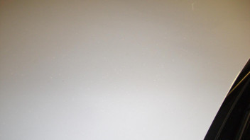

    Leider ist mir vor einer guten Woche aufgefallen, dass die Motorhaube, sowie die Unterseite der Motorhaube Lackschäden aufweisen. Auf der Haube ist der Klarlack angegriffen und förmlich "weggeätzt".

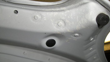

    An der Unterseite der Haube, die ja ohne Klarlack lackiert ist, sieht man die beschädigten Stellen hauptsächlich im Bereich der Scheinwerferreinigungsanlage, sowie im Bereich der Spritzdüsen für die Windschutzscheibe.

    Anbei mal ein paar Fotos zur Verdeutlichung.

  • Das ist ja an allen möglichen Stellen. Sowohl im vorderen als auch im hinteren Bereich der Motorhaube. Innen und Außen. Ich würde vermuten, das da mit irgendwas rumgesaut wurde, was evtl. nicht zum Auto gehört. Oder evtl. Bremsflüssigkeit. Ob reines Frostschutzmittel solche Schäden verursacht, weiß ich nicht. Sieht jedenfalls übel aus.
  • Hi Syccon,
    zunächst vielen Dank für Deine Antwort. Ich kann es mir auch nicht erklären, Bremsflüssigkeit würde ich aber eher ausschließen. Der Wagen hat erst ca 8.500 km gelaufen und im Motorraum ist keine Leckage zu erkennen.
    Es wundert mich halt nur, da die Schäden genau in den Bereichen sind, wo das Spritzwasser austritt. Ferner ist der Scheibenwischerarm auch angegriffen, dort kann man eine richtige ätzende Laufspur des Wassers erkennen.
