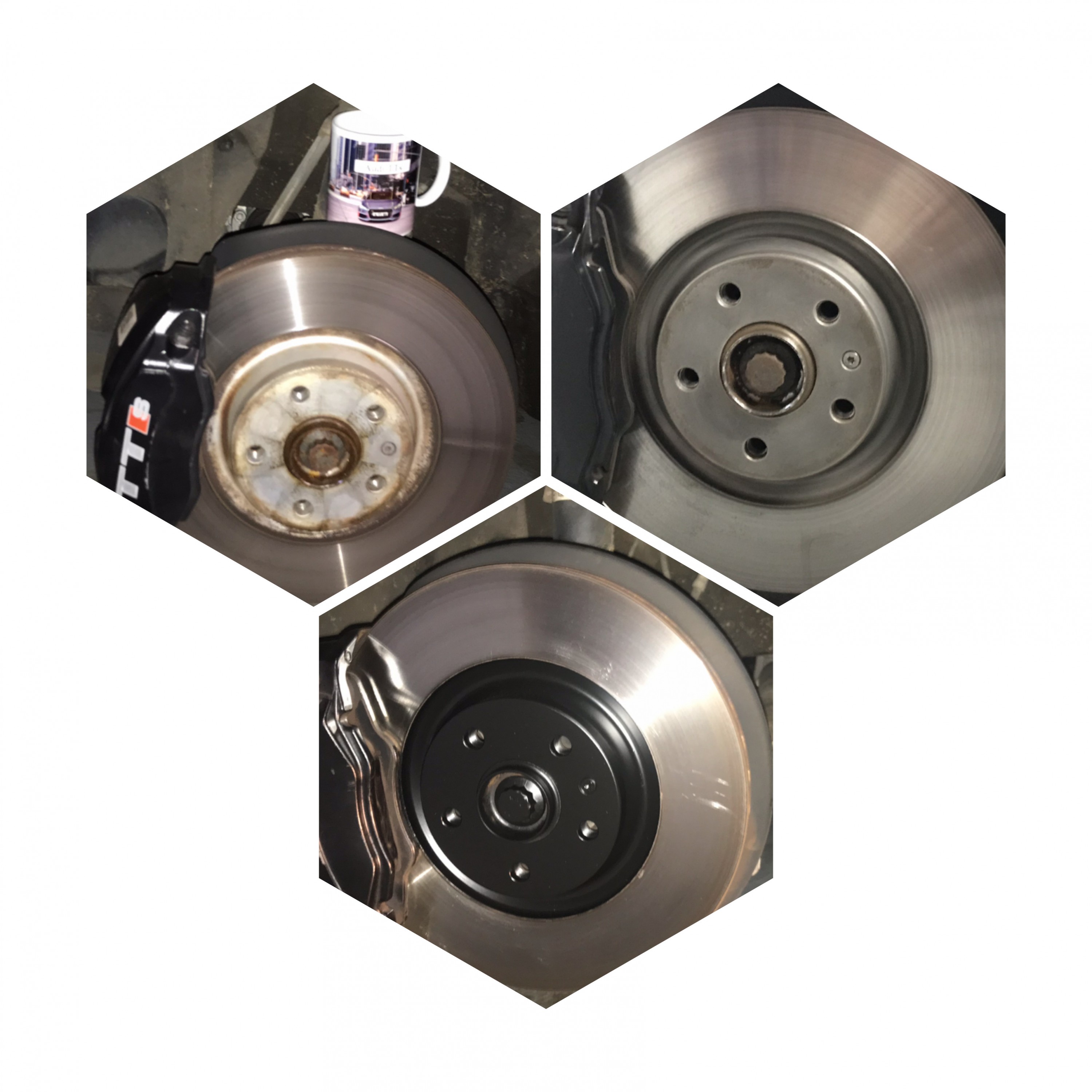

ich konnte das einfach nicht ertragen den Rost durch die Felgen zu sehen.

Sieht aber gut aus, ich hab dafür immer Zink/Aluspray genommen.

Ob das so gut ist, die Farbe auf der Auflagefläche für die Felge?? Wenn der Lack durch Hitze der Bremsen heiß wird könnten sich die Radschrauben lösen.

Ich habe dafür immer Hammerite genommen, hält und ist nie verbrannt, bei den EBC hoffe ich, dass ich das nicht mehr brauche

ob das hält?

Wir werden sehen wie lange aber sieht erst mal besser aus?

Nice! Lack von Foliatec?

Felgenlack

So ist schön ?

auf jeden Fall erst mal besser ???
