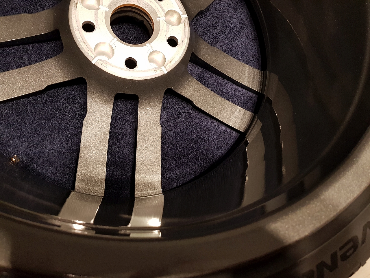

Wie immer habe ich am Anfang Null Bock, die Felgen aufzubereiten, das ist eine abendfüllende Aufgabe - pro Felge.
Aber wie immer entschädigt mich der Glanz der fertigen Felge (hier im Felgenbett) für alles.
Arbeitsschritte:
- Waschen (nur mit Shampoo und Mikrofaserhandschuh, da die Versiegelung von letzten Jahr die Reinigung immer noch easy macht)
- Trocknen
- Polieren teils maschinell (wo man dran kommt), mit Flex 3401, light cutting Schaumstoff Pad und Menzerna 2500 Politur), teils manuell mit Handpolierschwamm und Meguiar's Ultimate Compound
- Entfetten mit Gyeon Prep
- Versiegeln mit Carpro DLUX.
Abnahme der Produkte mit jeweils einem kurzflorigen aber weichen und fusselfreien Mikrofasertuch.
Die Felgen sind jetzt 3 Jahre alt, und ich könnte sie immer noch als "neu" verkaufen, ohne dass jemand einen Unterschied bemerkt ;)
