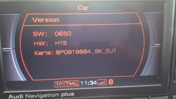

    Als ich die DVD eingelegt habe gabs kein Update. Mein Navi ist von 10/2009 (mit Media Taste). Muss ich wohl mal suchen wo ich diese Softwareversion sehen kann

    dann hast du wahrscheinlich noch den Stand 650 einfach am RNS auf die Taste Car drücken und dann auf Version

    • 5. Januar 2013 um 11:06
    Bei mir steht da sw 0070 hw h02 und Karte 8p0919884_bk_eu1
    Was mach ich nun um auf die neuste Version zu kommen?
    • 5. Januar 2013 um 12:48
    sw 0070 ist ja noch uralt Software von 2009.
    Von wann ist Dein Kartensatz ?
    Du brauchst nur einen aktuellen Kartensatz bzw. die Softwareupdate CD.
    Ich habe original Kartensätze von 2011 und 2012 hier und eine Update CD für 2013 sollte auch zu beschaffen sein. Somit dürfte also 220 kein Problem sein.

    Also ich habe hier eine DVD von 2013. Mit der startet aber kein Update. Meine Vermutung ist jetzt, dass ich vorher eine 2011 brauche um auf die 200 upzugraden.

    • 5. Januar 2013 um 22:10
    Nein, die RNS-E Kartendaten sind ja permanent im Laufwerk. Das Update installiert sich beim ersten Einlegen einer neuen Karten-DVD oder durch Einlegen eine Update-CD.
    dafür wird kein Freischaltcode benötigt, das läuft beim RNS-E automatisch und ohne Zutun.
