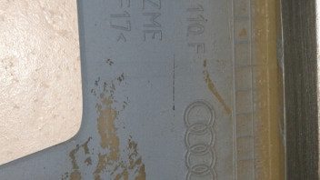

  • RS3-Dirk
    25
    • 21. April 2013 um 15:19
    Hi,
    die Nummer 8P0.807.110.F ist, wie schon gesagt die richtige und der Preis ist auch so teuer....
