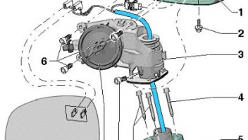

    chronologie des versuches, spiegelkappen zu wechseln:
    1. gut erhaltene, schwarze spiegelkappen bei einem forums-mitglied erstanden.
    2. dank sehr guter anleitung samt bildern hier aus dem forum also ran an die montage.

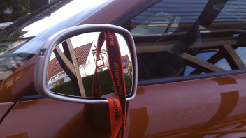

    3. spiegelgläser abnehmen dank denis' vorschlag mit dem schlüsselband KEIN PROBLEM ! (vielen dank nochmal für den tip)
    4. kabel abgenommen - ohne probleme
    5. spiegel nach vorne geklappt
    6. arretierungsschraube (Nr. 6 der Grafik) vorsichtig mit etwas WD40 behandelt.
    (hinweis, das die inbus-schraube sehr störrisch sein kann immer im focus des handelns)
    7. es kam, wie es kommen musste - SCHRAUBE DREHT SICH NICHT - INNENSECHSKANT WIRD "RUND" !!!!!!!!!! :cursing: :cursing:
    8. alle weiteren versuche, die schrauben doch noch drehen zu können, schlugen fehl.
    das war mein kläglicher versuch, die silbernen spiegelkappen meines ibis-weissen RS gegen schöne schwarze zu tauschen.
    SHIT HAPPENS !!!!!!!!
    ich nehme nicht an, das jemand, der ebenfalls die kappen gewechselt hat, die gleichen probleme hatte :?: :!: :?: :!:
    sollte jemand noch einen tip haben, wie ich doch noch zu meinen schwarzen spiegelkappen komme -
    ich bin ganz ohr !

    ...melde erfolgreichen HALBEN vollzug :thumbup:
    hat mir heute am späten nachmittag keine ruhe gelassen.
    habe also nach diversen recherchen im internet einen grösseren TORX-bit genommen
    und mit etwas gewalt in die "runde" inbus-schraube der fahrerseite getrieben.
    was soll ich sagen, die schraube hatte VERLOREN !!
    also weiter im text:
    - spiegel nach vorne geklappt und versucht, den spiegel nach oben abzunehmen.
    - feststellung: motoreinheit muss losgeschraubt werden um an die kabel-stecker an der rückseite zu kommen.
    - schade das man keine dritte hand zur verfügung hatte
    - aber irgendwie geschafft, die kabelverbindungen zu trennen und das gehäuse zu demontieren.
    - der rest war einfach. blinkereinheit raus - rein ins schwarze gehäuse
    - dann alles - wieder nur mit ZWEI HÄNDEN :rolleyes: - in umgekehrter reihenfolge zusammengebaut.
    - schnell noch eine passende ersatzschraube für die arretierung gefunden und .... :thumbup: :thumbup:
    die beifahrerseite funktioniert dann morgen hoffentlich genauso.......
    nochmals danke für eure anteilnahme und tips.

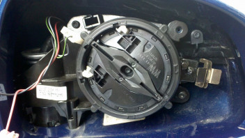

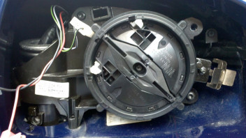

    kann mir vieleicht einer von euch der auf carbon umgebaut hat sagen ob ich da auch das innenleben von den normalen (silbernen/farbigen) verbauen kann ? bzw ob es passt ?
    oder muss ich das innenleben von den carbon kappen haben ??
    ich habe nämlich folgendes festgestellt (siehe bild)
    http://s7.directupload.net/file/d/3179/7ufp5wih_jpg.htm

  • Mammatempo
    542
    • 27. Februar 2013 um 21:13
    Passt komplett von den Silbernen
    Mammatempo
  • Maxac
    404
    Hallo, ich hatte vor den Carbon weiße Spiegel . Habt das Innenleben einfach in die Carbon gebaut. Passt alles. Nur was Anders ist ist das du das Blinken nicht mehr sehen kannst wenn du in den Spiegel schaust weil der Carbon nicht die kleine Ecke hat . Aber die ecke ist im Blinker nur gesteckt . Ist so gemacht das sie bei den Carbon nicht verbaut werden muss. LG MAx
    2012 - TT 2,0 TFSI 6g, 2x S-Line inc. Carbon,Vollausstattung, 20" A6 Schmiede Felgen mit 255 Hankook, Carbonspiegel, Schwarze Embleme, H&R/SAT Federn, Pipercross,.
