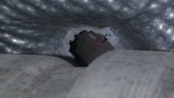

    das Wärmeschutzblech für den Nachschalldämpferbei ist bei mir nun auch wegoxidiert :( . Stahlschrauben die ein schlecht geschütztes Alublech halten + (Salz-)Wasser = siehe angehängtes Bild.

    Mein Hitzeschutzblech hat sich nun auch gelöst, hängt jetzt halb runter an der linken Seite und sieht nicht schön aus...wie bekomme ich das am Besten wieder fest? Ist das Teil so wichtig schmilzt sonst der Kunststoff oder ähnliches weg?
  • Celsi
    • 25. März 2017 um 12:36
    Normal, das Ding ist ja dünn wie Papier. Hilft nur Neukauf, die "Sprengringe", so nenne ich es mal, gleich mit neu kaufen. Ich weiß den Preis bei mir nicht mehr vor 2 Jahren, aber es war nicht so teuer. Doof halt, dass der Endtopf dafür runter muss..
    Aber ich würde es auf jeden Fall machen, denn ein loses Hitzeschutzblech macht auch scheppernde Geräusche bei Vibrationen und/oder Bass. Da klingt die Kiste von aussen wie ein Sack Schrauben.
  • TTRS_Phil
    135
    216
    • 25. März 2017 um 13:41
    Die Hitzeschutzbleche werden meist mit "Ufo" genannten Metallplättchen gehalten.
    Die "UFos" sind auf Gewindestifte gedrücht und halten die Bleche an Stelle.
    Problem ist, dass die Ufos von der Materialgüte sehr schlecht sind und bereits nach kurzer Zeit beginnen weg zu gammeln, und dann fällt das Hitzeschutzblech weg.
    Guck lieber erst mal ob du nur die Teile neu brauchst oder das ganze Blech!
    Es gibt zwei Versionen.
    Einfach mal bei ebay gucken ---> Hitzeschutzblech VW oder Blechmutter VW oder Klemmscheibe VW
