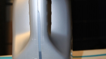

    • 29. August 2011 um 21:25
    • #78
    Ok wenn ich genauer hingucke sind es insgesamt vielleicht auch eher 6,5L statt 6,2L!
    Sonnenkind: Kaufe immer beim selben Öllieferanten bei Ebay. WD40 war auch noch eine Dose dabei. :thumbup:
    Gruß Denis
