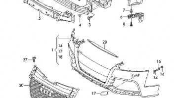

    So, nachdem ich mich nun 2 Tage mit durch Suchfu. durchs ganze Forum gewühlt habe, muss ich nun doch ein eigenes Thema erstellen.
    Und zwar möchte ich wissen, wie man bei der Front vom TT RS die kleinen Lufteinlässe demontiert (Pos. 25).
    Danke schonmal für eure Hilfe.
      • 101,67 kB
      • 441 × 638
      • 349
  • milch
    • 9. Februar 2015 um 17:01
    Sind gesteckt. Kannst du von innen her abziehen.

    Einfach mit nem Ruck ran gehen.
    geht ohne Probleme. :)

    Muss dann dazu die komplette Front runter?
    Den Lufteinlass von vorne abziehen geht nicht?
