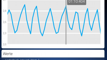

    Hallo, habe folgendes Problem.
    Hatte ca. 30000km eine Racechip Box verbaut gehabt, bin auch sehr zufrieden.
    Dann wollte ich doch noch etwas mehr, also Software drauf natürlich die Box vorher raus.
    Nun das Problem das ab ca 4300u taktweise runtergeregelt wird da der Ladedruck istwert über Sollwert steigt, ruckelnde Beschleunigung.
    Tuner meint das was mit dem Auto nicht stimmt und die Lernwerte sich erstmal anpassen müssen, da die Box vorher drin war. OK wie lange dauert sowas? Bin jetzt 800km gefahren ohne Erfolg, Programmierter Sollwert liegt bei 1,545Bar, aber der Istwert steigt kurz auf 1,94 Bar und wird bei vollgasfahren ständig abgeriegelt. Diagramm füge ich an

    Klemm bitte mal die Batterie ab und lass ihn über Nacht so stehen. Eigentlich sind die Speicher in den Steuergeräten flüchtige Speicher. In dem Fall sollte dieser, sobald eine Restvoltzahl unterschritten ist gelöscht sein. Aber wie gesagt ein paar Stunden abklemmen!!!

    Hatte vor ca. 2 Wochen eine neue Kupplung bekommen, da war die Batterie ca 1,5 bis 2 Stunden ab, noch länger??
    Werde ich Mal probieren...
