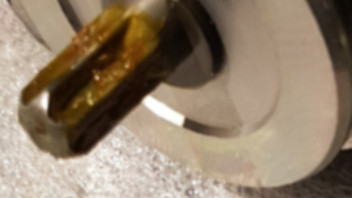

    möchte gerne meine TTRS 8S HA Bremssattel strahlen und anschließend lackieren lassen. Das Problem ist, ich bekomme diesen Sicherungsring vom Bremskolben auf der Seite wo der Stellmotor sitzt nicht ab ? Hat jemand eine Idee wie man das macht, oder gibt es eine Spezialzange dafür ?

    Servus,
    Habe meine HA Sättel vom RS3 8V auch lackieren lassen und vorher zerlegt.
    Den Sicherungsring habe ich einfach entlang der Welle nach hinten abgezogen, also mit dem Schraubenzieher vorsichtig die ersten Milimeter abgehebelt und dann bei den Zähnen gehts eh leichter.
    Sei nur vorsichtig wenn du dann den Kolben inkl. der Welle ausbaust, das ganze läuft als Kugelgewindespindel und wenn man zuweit dreht und nicht aufpasst, fallen einem die ganzen Kugeln heraus... ist mir leider passiert.
    Hier noch ein Foto...
