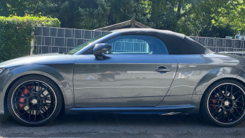

    Zitat von pberry
    Im Moment weiss ich gar nichts mehr mit den Felgen. Auto ist heute beim Händler mit den 19 Zoll angekommen. Ich habe in letzter Zeit so nach Felgen geguckt ich weiss nichts mehr. War auch schon auf Bronze aber irgendwie bin ich doch für das Klassische. Liegt wahrscheinlich am Alter. Dann hatte ich die Motec Ultralight im Visier. Vorteil 9 x 20 und leicht. Nachteil ET 45 (ok Platten aber möchte ich ungern) und ich würde gerne glänzend schwarz haben. Die gibt es aber nur ab und an von Motec. Bei den BBS weiss ich nicht wie der graue Rand (quasi Felgenbett) live aussieht. Blöd das man die Felgen nirgendwo sehen kann. Ich weiss im Moment nix mehr und versuche mich neu zu sortieren. ;););)
    Ich fahre die Motec Ultralight und bin damit sehr zufrieden.
    Schauen top aus und passen hervorragend.
    9x20 mit 255 und der ET45 machen keine Probleme.

    Das ist meine Winterkombi - allerdings mit 5er Platten, also eff. ET 40!

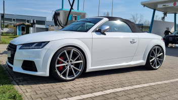

    So es sind erstmal die Cheetah in 8,5 x 20 ET 42 geworden. Allerdings habe ich mich "belabern" lassen das ich 255 er Reifen nehmen soll. Und die sind bei 8,5 Breite definitiv zu breit. Mein Grundgedanke 245 wäre goldrichtig gewesen. Das ist stimmig und so stehts auch im Gutachten. Unter 245 wäre meine Meinung zu weit gezogen weniger Komfort Optik ja sportlicher mag sein. Allerdings....
    Irgendwie gefallen mir die Räder nicht. Sehen nicht so aus wie ich es mit vorgestellt habe. Habe Sie jetzt bei Ebay Kleinanzeigen reingestellt zum Verkauf. Darf man den Link zur Anzeige eigentlich hier reinstellen? Werde mir jetzt doch die Motec Ultralight in 9 x 20 erst mal in silber holen. Denke die fallen mehr auf optisch. Tja hätte ich vorher mal in Ruhe überlegt. Aber nein haben wollen. Was ich auf keinen Fall möchte mit Spurplatten arbeiten. So dann werde ich mich mal auf die Suche nach neuen Felgen machen.
    Apropos Reifen gibt es große Unterschiede zwischen Conti oder Hankook in 255 30 R 20 ???

    definitv...der Hankook wird sich besser auf der Felge ziehen

    Zitat von Speedsizer
    Bei 8,5x20 auf jeden Fall 245/30/20 nehmen, bei den Felgen bei schwarz bleiben 001 wenn du das Optik Paket schwarz hast...
    Ja hättest du mal auf uns gehört 8)

    Finde auch das diese Felgen überhaupt nicht auf den TT passen :/

    So neuer Versuch hab jetzt die Motec Ultraligt 9x20 bestellt. Erst mal in light Grey evtl später schwarz glänz pulvern. Reifen habe ich jetzt 245 30 20 bestellt. Denke die Kombi wird besser aussehen bei meinem Auto und dann bin ich wieder zufrieden. jetzt nur noch die alten/neuen verkaufen. Bilder werden dann natürlich folgen.
    Falls jemand 4 neue Hankook 255 30 20 möchte kurz melden.
