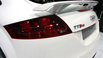

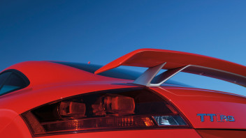

    Will auch einen, aber wenn dann den richtigen vom RS und nicht den von ABT bzw. den Zubehörspoiler. Der vom RS finde ich vom Design bzw. von der Halterung besser.

    Hallo Leute,
    vervolge grade mal so die Geschichte hier ....also wenn ein RS Spoiler auf den TT/TTS soll, dann muss man doch auch die Heckklappe wechseln ? Sonst hat ma ja dann nen spalt drin , oder versteh ich da was nicht richtig ??
    Danke für Infos ....... Kann übrigens mal bei Audi direkt anfragen, wenn gewünscht....Bin arbeitstechnisch öfters im Werk Ingolstadt.
    lg sandman
    • 11. Januar 2013 um 08:54
    ist gar kein Problem.
    Die Heckklappe ist bei allen TTs die Gleiche (Cabrio/Coupe natürlich nicht).
    Der Spoiler kommt als Kit bestehend aus Grundplatte (ersetzt den alten Spoiler) Mittelteil und Oberteil.

    Würde auch den Original TTRS Spoiler nehmen.
    Er passt einfach besser und ist leicht größer als der Zubehör..
