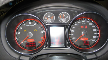

  • 00-Schneider
    95
    • 8. November 2011 um 10:42
    • #487
    Zitat von stealer
    Uih :whistling:
    Einen Tachowert kannste da ja nicht ablesen 8o
    Oder hast du den Serien-Tacho getauscht :)
    Habe die Tachsoscheiben vom R8 V10...kuckst Du...
      • 181,54 kB
      • 800 × 600
      • 178
    VG,
    Sebastian
