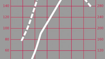

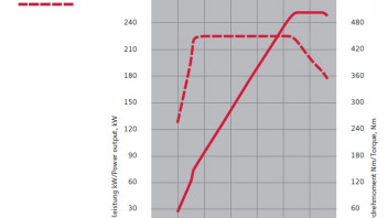

    So habe mal das Diagramm vom TTRS und das Diagramm vom S3 (ist ja zum TTS praktisch identlsch, nur halt 7 PS weniger) eingefügt. 8o
    Wenn jemand noch das Diagramm vom 211 PS Vavelift Motor hat, immer her damit.
    Meine erste Messung im März 2010 auf dem Dynojet hat bei meinem TTS 265 PS ausgespuckt. Denke mal, da geben sich mit den ganzen Streuungen keine Unterschiede zwischen TTS und S3. Ist wohl mehr Marketing was in den Prospekten steht :whistling:
  • S6_Gummersbach
    1.984
    • 19. November 2010 um 20:17
    Es besteht ja nun auch eine gewisse Streuung
    und 7 PS sind bei 272PS -> nur 2,57 % :S
