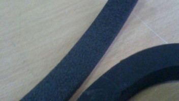

    Bei Fahrten über unebene Strassen kommt von Richtung A-Säule beifahrerseitig ein Knarz-Geräuch. Man kann die Stelle nur sehr schwer definieren. Anfangs dachte ich dass die Abdeckung der A-Säule diese Geräuche verursachen würde. Dem war aber nicht so. Danach hatte ich die Lautsprecherabdeckung in Verdacht,aber auch hier konnte ich eine Geräuchentwicklung ausschliessen. Nach kurzer Suche hab ich die Quelle auch gefunden. Die Abdeckung vom Armaturenbrett verursacht Geräuche wenn man mit der Hand drüberreibt.
    Die Abdeckung hab ich runter genommen und selbstklebender Schaumstoff an den Stellen geklebt, die mit der Abdeckung in Berührung kommen.
    Eventuell klappt's auch mit anderen Materialien, da muss man einfach probieren.
    Diesen Schaumstoff habe ich benutzt.

    T-Tan:
    Vielen Dank für deine Bilder.
    Ich glaub bei meinem RS kommt daher auch das Geräusch.
    Kann man den Deckel an der oberen "Nasen" stelle einfach
    mit nem Schraubendreher aushebeln oder kann da was
    abbrechen?
    Was für Erfahrungen hast bisher gemacht, was Ablösen
    deiner Schaumstoffstücke bei hohen Temperaturen angeht?
    Kann mir vorstellen, dass bei Temperaturen so um die
    60/70°C die da sicher im Hochsommer mal entstehen, sich
    der Kleber leicht lösen wird oder?

    • 26. Oktober 2011 um 09:30
    Gibt es neue Erkenntnisse??
    Die Lösung von T-Tan hat leider nicht geholfen udnd er Wagen steht nun wieder bei Audi, damit die das noch mal unter die Lupe nehmen sollen :cursing:
