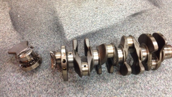

    Kurz zu meiner Story.
    Bei mir wurde ein EMS (Hersteller steht nicht drauf) in Kombi mit einer Druckplatte und starrer Reibscheibe (Stern) von Sachs Performance verbaut.
    Das ganze war ca. 20Tkm verbaut und hat zu folgenden Problemen geführt:
    - gebrochene Synchronringe und Zahnräder (2. und 3. Gang) nach ca. 15Tkm
    - gebrochene Kurbelwelle nach ca. 20Tkm
    Das Auto wurde in der Zeit ca. 20-25 Runden zügig auf der Nordschleife bewegt und auch im Alltag war der ein oder andere "schnelle" Landstraßenabschnitt dabei.
    Im Nachhinein kann ich wie gesagt nur jedem von einer "starren Komi" abraten. Das endet böse!!!
    Und da ihr ja so bildergeil seid, seht ihr hier mal wie sowas dann aussieht...
