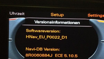

    @ denis:
    das habe ich eben rausbekommen:
    Die Nummern passen aber nicht zu den Werten im Link und sind wohl auch nicht die richtigen.
    Ich finde keinen Menüpunkt mit "Erweitereter ID - 1A"
    Finde nur die Seriennummern vom Auto und Navi, und das sind die auf dem Bild. ?(

    • 7. Dezember 2011 um 20:59
    Hast du VCDS angeschlossen? Das was du da zeigst ist doch ein Menü im Navi?!?!
    VCDS anschließen am OBD Steckplatz, dann in das Steuergerät 5F einloggen und dort die Nummer notieren,... etc.
