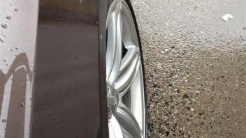

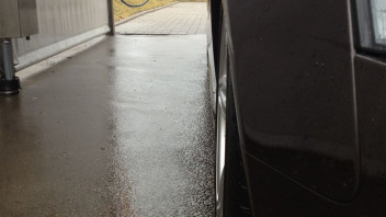

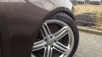

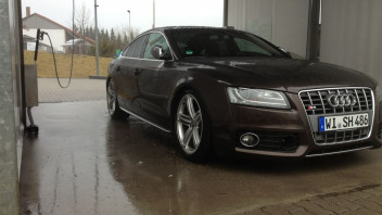

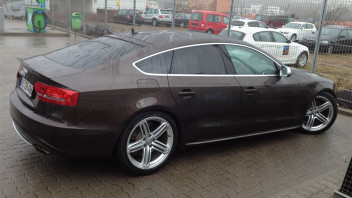

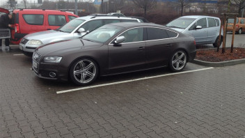

    ich muss ehrlich sagen, dass ich das Fahrwerk an sich sehr sehr geil finde! Vorallem die Wankbewegungen in Kurven, Überholmanövern und Beschleunigungen sind merklich weg! :thumbup:
    Andererseits ist er mir aber schon deutlich zu tief!! Den Wagen werd ich kommende Woche noch etwas nach oben "schrauben" lassen. Eventuell könnte er noch etwas härter, Auf Stufe 2-3 würde ich es gern mal versuchen.
    Aktuell auf Stufe 1 merken selbst die Insassen bei Voll-Beladung keinen Unterschied zum "Dynamic-Mode" des Serien-Fahrwerks.
    Ich bin aktuell unterwegs und werde mich da im Laufe der kommenden Woche noch mal genauer und detaillierte äußern, dann habe ich auch mehr km gefahren! 8)
    hier schon mal einige Bilder von heute Vormittag!
    Des schaut aus meiner Sicht schon recht "Assi" aus...ist zu tief für einen S5 Sportback....da ist das Understatement weg!! :thumbdown:
    Das Fahrwerk ist hier in der mittelsten Stellung, was nach oben und unten möglich ist. Durch die hohe VA-Last hängt der natürlich durch.
    Nach einer schneller und kurzen Wäsche...
    Aktueller Sitz der Vorderräder im Radkasten:
    Hm, gefällt mir irgendwie noch nicht so aus der Sicht....ist zu tief...

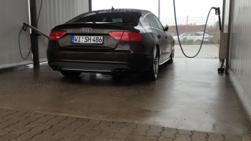

    Auf einer ebenen Fläche, schaut des gar nicht mehr so schlimm aus...aber ist mir trotzdem zu tief, vorallem vorn!
    Aber hier die VA..... zu tief für mich!!!
    Was meint ihr denn?
