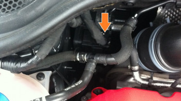

    Der Stecker kommt ja von vorne (vom motorsteuergerät nehme ich an) und geht nach hinten durch...
    Weißt du welcher Stecker das vorne war? könntest mal ein Foto machen und darauf beschreien/markieren.

    • 3. März 2012 um 15:17
    das müsste er gewesen sein vorne Links(wenn du davor stehst) im Motorraum.
