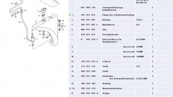

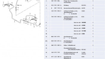

    Hier mal 2 Explosionszeichnungen mit Teilenummern und Bezeichnungen.
    Einmal für die Scheibenwaschanlage und einmal für die Scheinwerferwaschanlage. Vielleicht hilfts ;)
