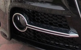

    ich möchte die TTS Nebelgitter auch auf Facelift umrüsten.
    Jetzt hab ich beim freundlichen die 8J0 807 682 H T94 & 8J0 807 681 H T94 bekommen. Bei denen ist nur der Ring in chrom und die Leiste nicht. Bekomm ich unter dieser Teilenummer 8J0 807 682 K T94, die richtigen gitter bei denen alles in chrom ist? Damit ich nicht wieder die falschen bekomme, frage ich hier noch mal nach :rolleyes: ...genau so wie die auf dem Foto möchte ich haben!
      • 45,48 kB
      • 320 × 225
      • 38
    • 26. Januar 2016 um 21:02
    8J0 807 682 K T94 Gitter rechts TTS chrom
    8J0 807 681 K T94 Gitter links TTS chrom
  • JayPe
    • 26. Januar 2016 um 21:04
    ...super, vielen Dank für die schnelle Antwort!! :)
