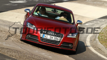

    Also, ich bin am Freitag mit dem TTS von Sabrina am Ring gewesen und bin 3 Runden gefahren.
    Bei der ersten Runde bin ich relativ weit innen ins Karrussel und dann auch weit innen geblieben...da hat nichts geschliffen.
    Ich war ja mit einem Nordschleifen-Kenner da, der da auch die 24h und VLN Rennen gefahren ist, der hat mir die Ideallinie vor Ort gezeigt und gesagt, wo ich wann wo einlenken, bremsen und gasgeben sollte.
    In der 2. und 3. Runde bin ich das Karrussel dann mittig der Kante gefahren (so wie man diesen Bereich auch wohl fahren sollte) um dann ideal auf die nächste Kurve zufahren zu können und genügend Speed mitzunehmen.
    Da hat es auch dermaßen stark hinten geschliffen...das hat man deutlich gehört!
    Also wenn der TTS da wieder hingeht, muss der vorher ab! :thumbup:

    Hier schau mal, hab ich gefunden...taucht hinten schon ganz schön ein.
    Nein, außer das ABT-Chippen ist bei dem wirklich alles Serie! Gut hatte den Luftdruck etwas reduziert, daran wird es aber wohl nicht gelegen haben.
    Hatte vorn 2,1 und hinten 1,8 bar drauf (0,2 bar weniger als Serie)
