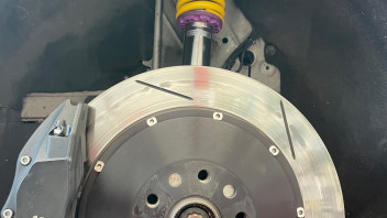

    Meine Bremsscheiben sind natürlich nicht mehr die Besten, aber die Neuen sind schon geordert und natürlich ist auch der ein oder andere Dreck auf dem Fotos nicht zu vermeiden.
    Laut Audi muss für die Entfernung des Dämpfers der Bremssattel entfernt werden, die Antriebswellenverschrauben im Radlager gelöst werden und auch mit einem Spezialwerkzeug das Radführungsgelenk. Kurz um... Das können wir uns alles sparen.

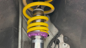

    Bevor das allerding reinkommt müsst ihr natürlich auch oben den KW Federteller in die Feder einsetzen. Hier kommt der OEM Gummi "NICHT" mehr zum Einsatz. Stellt diesen Steller gleich auf ca. 25mm (vermessen wie laut Anleitung) bevor ihr ihn zusammen mit der Feder einsetzt. Ein nachträgliches Einstellen ist immer problematisch, weil sich das Gewinde meistens mit dem Stellring mitdreht.
    By Peter10654 at 2012-04-28
    Jetzt nur noch den Dämpfer wieder oben am Domlager mit den 2 Schrauben festschrauben und ihr sein FEEEEEEEEEEEEEEERTIG :thumbup: :thumbup: :thumbup: :thumbup:
    Noch eine Info wie es aktuell bei mir ist... Ich habe hinen 25mm eingestellt und vorne 200mm. Wenn ihr die Anleitung gelesen habt, dann wisst ihr wie diese Werte gemessen werden. Natürlich varieren diese Werte nach Wunschtiefe und mit der Felgengröße.
    Einstellwerte bzgl. Druck und Zugstufe erst mal auf Serie gelassen. Das Fahwerk vomm voreingestellt... Wer das Optimum rausholen will, sollte das Fahrwerk auf einer Radlastwage von einem Profi einstellen lassen wie z.B. Wolfgang Weber http://www.wwmotorsport.de/index2.htm oder Räder Motorsport http://www.raeder-motorsport.de/
