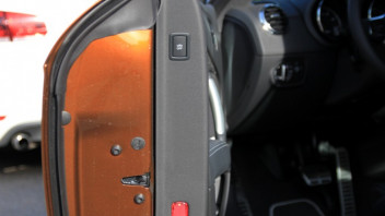

    • 26. Juli 2012 um 18:07
    Egal welches STG, wenn er definitiv eine Alarmanlage besitzt, seht ihr am Schalter an der Tür, dann geht das auch. Selbst in meinem 2007er S3 habe ich das damals aktiviert.
    Gruß Denis

    • 26. Juli 2012 um 18:17
    Genau, das war das erste wonach ich geschaut habe, der Schalter ist vorhanden und wie gesagt Alarm hat er ja (und funktionstüchtig), denn sonst würde das Ding beim Alarm ja auch nicht losheulen. :D
    Halten wir also fest. Alles korrekt eingestellt (davon gehen wir jetzt mal aus), aber gibt kein kurzen Ton von sich. Könnte das was anderes sein? Im VCDS-Forum liest man ja vom umgekehrten Fall, kurz ja, aber Alarm geht nicht. Horn getauscht alles OK.
