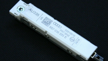

Das ist der Verstärker für DAB sitzt vorne links und rechts an der A-Säule.
Hallo

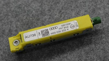

Der Verstärker war nicht der richtige. Der richtige sitzt an der A-Säule rechts. Ich hatte Glück und das Kabel war bei mir an der Frontscheibe vorhanden. Nur noch den Verstärker anschließen, Kabel zur MMI und danach war der Empfang super.
Das ist der richtige :
