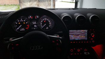

So, eine kleine Zusammenfassung, Tacho Tauch Audi TT 8J.
Ich habe ein Bj. 2007, Modell 2008. Tacho alles Rot beleuchtet.
Da es zig Themen darüber gibt, habe ich den Tacho Tausch auf Weiß bzw. auf TTS erfolgreich getauscht. Da mir keiner Verbindlich sagen konnte, welcher Tacho wirklich genau passt, oder sich anlernen lässt, habe ich 4 Stk. Verschiedene gebraucht gekauft.
Da es problematisch ist, wegen der Herkunft, sind die Teile alle von Verwerter, wo es eine Dokumentation gab, wo der Tacho verbaut war.
Nachdem ich alle geliefert bekommen habe, konnte der Test losgehen.
Der Originale hatte 8J0929930E = Rot.
Getestet habe ich folgende, incl. Anlernen und ohne Fehler!
8J0929930F = Weiß.
8J0929930H = Weiß.
8J0929930A = Weiß TTS.
8J0929930Q = Weiß TTS.
8J0929930Q = Weiß TTS dieser hat mir dann am besten gefallen, diesen habe ich jetzt endgültig verbaut.
Als erstes sollte der Tacho richtig codiert werden. Am besten, den alten vorher auslesen, und dann wieder in den neuen reinkopieren. Hilfreich ist VDCS dabei.
Da es viele Unklarheiten gibt, wenn der Tacho nicht rückgesetzt ist, bzw. kein Log In Code vorhanden, kann man den Tacho bei Audi trotzdem ohne Probleme Anlernen lassen, nur die Original Km können nicht übernommen werden.
Entweder so lassen, oder mit passender Software anpassen.
Ist der Tacho zurückgesetzt, darf er nicht mehr als 100 Km drauf haben, dann werden auch die Originalen Km übernommen.
Will man es selbst machen, braucht man halt den Log in Code vom Alten Tacho, und auch vom neuen. Man sollte halt dann schon darin Übung haben, um auch die WFS anzupassen und die Schlüssel ebenfalls. Problematischer wird das ganze, wenn das
Auto auch eine Reifendruckkontrolle verbaut hat, denn dann muss man um einiges mehr neu Anlernen, wie ABS, ESP, Lenkwinkel, Geber für Längsbeschleunigung, TMPS.
Aber mit VAG Pro ging das sehr gut.
Bei mir läuft das alles sehr gut, und Fehlerfrei. Und das neue Nachtdesign ist einfach nur sehr schön und angenehm beim Fahren. -
