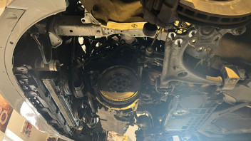

leider hat der Austausch des Schwungrads sowie der Kupplung (inklusive Druckplatte usw.) keine Verbesserung gebracht. Ich bin mittlerweile echt ratlos.
Hat vielleicht jemand eine Idee, woran es noch liegen könnte?
Viele Grüße
soooo kleiner Zwischenstand.....
und hier ein kurzes Video mit den Spiel des ZMS.
defektes Zweimassenschwungradyoutube.comgehört sich das so und ist das normal?...... naja neue geht auf jeden Fall rein.
Hoffe mal das das die Ursache meines Geräusches war
