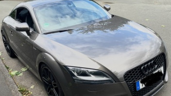

    ich hoffe, dass ich hier Hilfe bekomme. Ich war vorletzte Woche mit meinem TT 8J beim TÜV, habe aber keine Plakette bekommen, weil die Nebelschlussleuchte nicht funktioniert.
