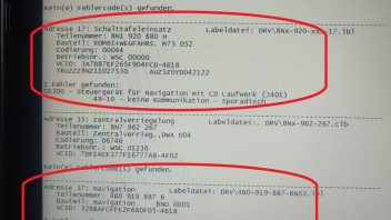

    Wichtig war mir ja das Radio, das läuft zum Glück wieder. Fehler sind dennoch im Speicher abgelegt:
    Adresse 17: Schalttafeleinsatz Labeldatei: DRV\8Nx-920-xxx-17.lbl
    Teilenummer: 8N1 920 880 H
    Bauteil: KOMBI+WEGFAHRS. M73 D52
    Codierung: 00044
    Betriebsnr.: WSC 00000
    VCID: 3A7B87EF265F904FCD-4B18
    TRUZZZ8NZ11027530 AUZ5Z0YD042122
    1 Fehler gefunden:
    01300 - Steuergerät für Navigation mit CD Laufwerk (J401)
    49-10 - keine Kommunikation - Sporadisch
    Adresse 37: Navigation Labeldatei: DRV\4B0-919-887-BNS3.lbl
    Teilenummer: 4B0 919 887 B
    Bauteil: Navigation BNO 0001
    VCID: 326BAFCFFE2F680F05-4B00
    1 Fehler gefunden:
    65535 - Steuergerät defekt
    00-00 - -
    Adresse 56: Radio Labeldatei: DRV\8D0-035-1xx-56.lbl
    Teilenummer: 4B0 035 186 J
    Bauteil: Radio D05
    Codierung: 00207
    Betriebsnr.: WSC 01236
    VCID: 275D4E9BC5ED1DA7A2-4B32
    Hinweis: Zu viele Kommunikationsfehler
    Fehlt mir leider das Fachwissen ums vollständig aufzulösen. Minimalziel, dass das Radio wieder läuft, ist ja zunächst erreicht.

    Zum TT: EZ 01/2001, 132 KW, FWD. Ausgestattet mit Concert 1 und dem Audi Navi, Bedienknöpfe neben/hinter der Handbremse. Beides hat beim Kauf funktioniert. Gestern wollte ich das Radio während der Fahrt einschalten, aber nix. Es zeigt keine Lebenszeichen mehr, es schaltet sich nicht ein. Sicherung (42?) habe ich kurz angeschaut, war intakt. VCDS sagt das Folgende:
    Welches Steuergerät ist damit gemeint? Der Navirechner hinterm Beifahrersitz? Lösungsidee wäre jetzt, neues gebrauchtes auftreiben, einbauen und hoffen dass es wieder geht? Navi benötige ich ja nicht, aber Radio sollte schon wieder laufen. Wie hängt das beides miteinander zusammen, das Radio bleibt tot wenn der Navirechner / bzw. Steuergerät hinüber ist?
