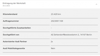

    Habe mich übrigens eben mal bei myAudi eingeloggt und bin in die Service-Historie gegangen. Um feststellen zu müssen, dass keinerlei Informationen mehr über durchgeführte Arbeiten enthalten sind. Speziell die Rückrufe 20BX und 30E3 sind somit nicht mehr zu sehen. Was treibt Audi bitte an, den Kunden jetzt sämtliche Informationen vorzuenthalten, was die durchgeführten Arbeiten am Fahrzeug betrifft?
    Damals, mit der alten Nutzeroberfläche, war das anders, dort waren die durchgeführten Arbeiten noch enthalten.
    nur noch ein Strich, mehr nicht
    Hat mich jetzt auch neugierig gemacht, auch nur noch ein Strich.....hatte mir aber im Dez23 die Servicehistorie als PDF gesichert, da isses noch zu sehen .....Sauladen :P
