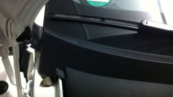

also eine mögliche Geräuchquelle ist auch diese Motorabdeckung, ich glaube das nennt sich Laubfangschutz (siehe Bild). Dieser ist nur an einer Seite festgeschraubt, möglicher Weise wegen Temperaturausdehnung. Die nur einseitige Fixierung führt dazu, dass diese Abdeckung bei Bodenwellen oder Straßenunebenheiten klappert und knarzt. Ich habe das Problem gelöst, indem ich ein Stück Schaumstoff zwischen die Auflage geklemmt hab, dies sieht man ebenfalls auf dem Bild.
