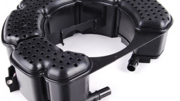

    Da werden nicht nur andere Motoren eingesetzt auch die Tankentlüftung ist viel aufwändiger.
    Die haben z.B. noch Diagnosepumpen für die Tankentlüftung verbaut usw.

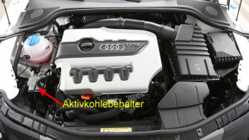

    Zum Einbauort EU.
    Der ist je nach MKB unterschiedlich entweder im Motorraum rechts in Fahrtrichtung, oder hinter der Radhausschale.
    Hier mal ein Bild vom TTS.
