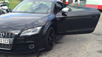

    Guten Abend,
    bin in neu hier im Forum und hoffe ihr könnt mir weiter helfen, ich habe einen TTS BJ 2008. Er fährt sich auch gut nur habe ich ein Problem.
    Letzte Woche habe ich ihn optimieren lassen, kenne den Tuner von meinem bmw zuvor. Der Audi geht auch sehr gut deutlich mehr Leistung und Kraft. Doch bei langsamen anfahren oder bei ruhigen hoch beschleunigen ruckt es, als würde es sich den nächsten Gang erzwingen wollen. Die drehzahlt ruckt dann 1-2 mal hoch 100-200 Umdrehungen und dann schaltet er wieder. Unter volllast oder 3/4 Gas ist alles super .
    Hoffe ihr ihr könnt mir weiter helfen woran es liegen könnte .
