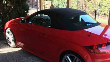

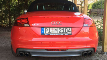

Danke für die netten Kommentare
. Das Grün von Yabadabadoo ist auch sehr sehr schön. Hätte mir auch sehr gefallen :bravo -

Wie gewünscht mal 2 Bilder von meinem Schätzchen
Hallo liebe Forummitglieder.Wollte mich mal kurz vorstellen. Mein Name ist Marco und bin seit 2 Wochen stolzer Besitzer eines TTS 8J Roadster in der tollen Farbe "Brillantrot"
