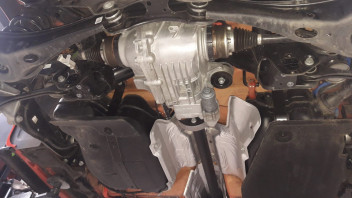

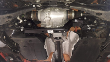

Performance Parts Hinterachs-Querträger :
Vorher
Nachher
Rein aus Interesse, kann die Vorladepumpe der Haldex noch für Wartungszwecke ausgebaut werden oder ist jetzt der Hinterachs-Querträger im weg?
