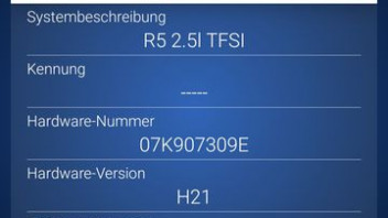

    Soweit ich weiß, gab es damals beim TT RS 8S tatsächlich eine alte Software von 2016, mit der er deutlich mehr und auch lauter geknallt hat. Die gab es aber nur für einen relativ kurzen Zeitraum. Audi hatte dazu wohl auch eine interne TPI, wodurch dann ein Softwareupdate aufgespielt wurde. Ab Mitte 2016 hatten die Fahrzeuge meines Wissens schon die neuere Software. Die alte Version dürfte heute eigentlich kaum noch jemand draufhaben.
    30E3 hatte meines Wissens keinen Einfluss auf das Knallen. Bin mir da aber auch nicht mehr zu 100 % sicher. Ich konnte damals zumindest keinen wirklichen Unterschied feststellen.
    Was man vielleicht auch bedenken muss: Mittlerweile fährt gefühlt jeder Zweite mit irgendeiner Stage und zusätzlicher Knallerei rum. Vielleicht hat sich dadurch einfach die Wahrnehmung etwas verändert.
    Wenn man mehr Knallen möchte, muss man eben an die Software ran.

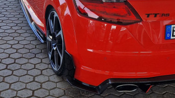

    Servus miteinander,
    ich suche die Drehmomente für die Frontsplitter, Flics beim 8S.
    Leider liegt den 4 Teilen nichts bei und mit den Kunststoffunterlegscheiben will ich nicht nur auf "Gefühl" arbeiten.
    @Hausmeister:
    Mit der Suchfunktion fand ich keinerlei Werte dazu - ich habe es also ernsthaft probiert.
    Schick mir mal deine E-Mail-Adresse per PN, dann sende ich dir die Einbauanleitung zu. Öffentlich möchte ich sie lieber nicht hochladen, bevor es irgendwann noch böse Post von Audi gibt. ^^
    Für alle anderen die flics und Frontlippe bekommen 1,5NM
    Wenn der TT noch das fehlerhafte Update drauf hat, würde ich als Erstes nochmal zu Audi fahren und das aktuelle Update aufspielen lassen.
    Anonsten:
    APR hatte damals soweit ich weiß zwei Varianten: Stage 1 mit dem 30E3 Klappenupdate und einmal ohne. Wenn 30E3 bei Audi bereits gemacht und hinterlegt wurde, ist das Thema dort eigentlich erledigt. Beim TÜV wird meines Wissens nicht geprüft, ob später noch exakt dieses Klappenkennfeld drauf ist.
    Wenn du auf Nummer sicher gehen willst, lass dir von APR einfach die Variante mit dem Update aufspielen. Generell wurde das ganze 30E3 Thema meiner Meinung nach über die Jahre aber auch deutlich heißer gekocht, als es am Ende wirklich war. Klappen gehen ja trotzdem auf in verschiedene Modis außer Comfort.
    ASR Klappensteuerung kann man natürlich fahren, aber der Unterschied ist beim TT RS nicht riesig, da die Klappen in Dynamic bzw. entsprechend eingestelltem Individual sowieso aufgehen. Rechtlich ist die ASR Steuerung natürlich nochmal ein anderes Thema.

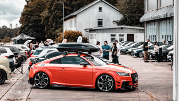

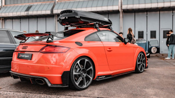

    Ich habe meinen TT RS Ende 2024 verkauft. Das Fahrzeug hatte nahezu alle Performance-Parts, mit Ausnahme von Fahrwerk, Bremsscheiben und Felgen.
    Baujahr 2016, knapp 50.000 km, APR-Tuning, Vollausstattung sowie zahlreiche weitere Umbauten.
    Hier mein Umbbau auf paar vielen Seiten Dokumentiert:
    TekToniiik
    24. Januar 2021 um 14:04
    Verkauft habe ich ihn ende 2024 für fast 70k€.
    Zu diesem Zeitpunkt waren die Preise auf ihrem Höhepunkt – inzwischen ist der Markt deutlich abgekühlt.
    Den roten TT RS würde ich aktuell realistisch bei etwa 54.000–59.000 € einschätzen.
    Den FL halte ich hingegen für zu teuer, insbesondere da keine Keramikbremse und keine Volllederausstattung vorhanden sind.
