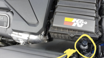

Nach 3mal Launch Control hat er da Öl raus gedrückt. Ist das normal?
Weiß jemand was das für ein Teil ist?
