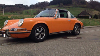

Das ist ein 1972er.

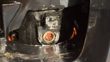

Also ich hab nen 72er 911 Targa in der Garage, da sind Schrauben aus dem Baujahr 72 die heute besser aussehen als dieses 2010er Teil. Echt heftig. Insgesamt hab ich das Gefühl, dass das Schraubenmaterial in den Spiegeln sehr weich ist.

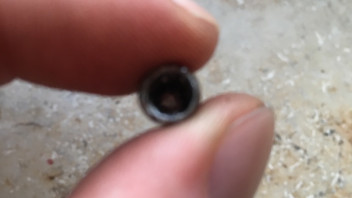

Die Kombination war es letztlich. Ausgebohrt, anschließend mit Gewalt den Torx reingeklopft unter Zuhilfenahme eines Gummihammers, dann rausgedreht.

Danke Ravenous. 25 ist fast zu klein, 30er zu groß. Irgendwie muss ich den Reibwert erhöhen. Bin am überlegen mal Schleifpaste reinzumachen. Die Körner könnten evtl helfen. Aber erstmal den klassischen Weg, über Rostlöser und Torx versuchen.

Ja, habe gut gestaunt als ich den Spiegel abgenommen habe. Klafft da einfach ein Loch. Vermute mal, der VB wollte den Spiegel auch mal tauschen. Erfolglos würde ich mal sagen

Wie gesagt völlig ausgehöhlt. ![]()

Hallo Leute,
habe mir für den Winter einen Audi TTS 8j in glutorange gegönnt. Die Neuanschaffung blieb natürlich nicht unbemerkt und wurde Dank eines aufmerksamen Mitmenschen just mit einem ausgiebigen Schlüsselkratzer an der gesamten Fahrerseite belohnt, weshalb ich den Audi nun zum Lackieren bringe. Mein befreundeter Lackierer, bei dem ich bereits einige andere Fahzeuge lackieren lassen habe, hat mir einen sehr guten Preis gemacht, wenn ich die Feinarbeiten für ihn im Voraus übernehme sprich: Außenspiegel ab & Türöffner ab.
Nun zum Problem: Die Schraube rechts unten hinter dem Spiegelglas, die augenscheinlich, den Spiegel am Sockel hält ist völlig durch. Wo ein Sechskant-Kopf sein sollte, klafft ein Loch mit Restgewinde rundherum. Man könnte sagen, die Schraube ist komplett hohl, anders lässt sich das nicht beschreiben. Mir bleibt wohl nur das Ausbohren der letzten mm "Hülle", außer jemand hat eine andere Idee! Hat ansonsten jemand zufällig einen linken Außenspiegel in Glutorange für einen Audi TTS 8j? Ansonsten würde ich notfalls evtl. einfach mutwillig die Spiegelkappe, zerstören um zumindest den Sockel zu retten.
