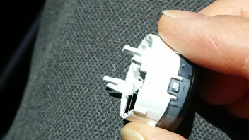

Ursache dafür dass der Taster überhaupt herausfallen kann, sind zunächst die gebrochenen Stifte (siehe Fotos in meinem älteren Beitrag). Diese Stifte halten den Taster im Gehäuse der Schalteinheit und sorgen gleichzeitig dafür dass er beim Betätigen geführt gleiten kann, da die Stifte jeweils links und rechts in einer kleinen Röhre sitzen. Die kleinen Häckchen am Ende der weißen Stifte sorgen dafür dass der Taster am Ende der Röhre arretiert ist. Dadurch dass aber jeweils ein Stift abgebrochen ist, funktioniert die korrekte Arretierung nicht mehr.
Heraus-Rutschen tut der Taster dann sobald man mal ordentlich Gas gibt.

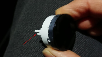

Kleines Update:
Ich habe mir den Taster, der immer rausploppt mal genauer angeschaut und festgestellt, dass tatsächlich auf jeder Seite jeweils einer der beiden Haltestifte abgebrochen ist. siehe Fotos /siehe Pfeil
