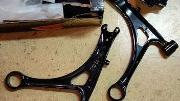

    Eine Woche später war alles beschichtet, Corona hat doch wenige Vorteile :P
    In die Querlenker sind schon teilweise die Reduzierbuchsen eingebaut, um auf die alten Gummilager umzubauen:
    Die Achsen waren ein riesiger Unterschied:
    Bei den Naben hab ich mir noch Adapterringe anfertigen lassen, da mir 160€ je neuer Nabe original von VW deutlich zu viel teuer war- Aber keine Angst, war gute Arbeit und sitzt fest:

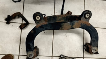

    Fand den TT immer super, nur mit dem Rostansatz am Fahrwerk hatte ich immer ein Problem, auch wenn es bei den quattros quasi immer so ist..
    Da ich jetzt gezwungenermaßen die Zeit habe, hab ich mich beschlossen darum zu kümmern - Also muss alles raus, alle Lager raus um die Teile dann zu beschichten.
    Erste Verluste
    Anfang ist gemacht
    Ausbau der Teile
    Die ausgepressten Lager

    Bei meinem TT mache ich gerade eine Rostkur der Aufhängung hinten+vorne, was langsam auch Zeit wurde.
    Damit lange Ruhe ist, werden die Teile pulverbeschichtet wofür dann auch alle Lager raus müssen. In dem Zug könnte man also recht einfach PU Buchsen nachrüsten.

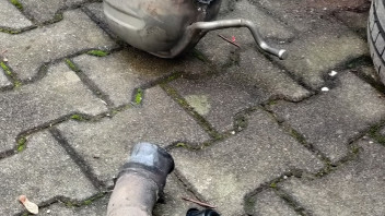

    Mein 8N 3.2 klappert seit geraumer Zeit schlimm von der Abgasanlage her...
    Im Innenraum hört man wenig (da klappern andere Sachen :S), aber von außen ist es schon sehr laut.
    Ich überlege mir daher eine komplett neue Anlage eines anderen Herstellers zu holen. Schwierig dabei ist aber, dass die Anlage nicht zu laut sein soll, aber vor allem nicht dröhnen.
    Vom Vorbesitzer war die originale Klappe deaktiviert, damit klang der TT super, war aber bei größeren Strecken durch das Dröhnen extrem nervig (Durch das DSG fährt man auch pratisch nur untertourig) daher habe ich das nach einer Weile wieder rückgängig gemacht.
    Die neue Anlage soll besser klingen als die originale mit Klappe, jedoch nicht so laut sein, dass es nur noch für kurze Strecken taugt.
