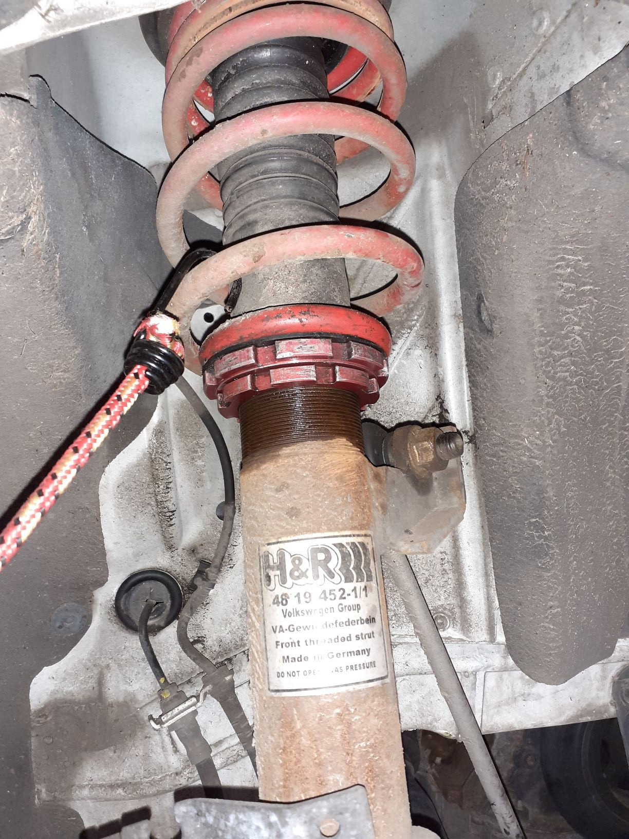

H&R Fahrwerk höher geschraubt
Also H&R Gewindefahrwerk nach 4 Jahren höher schrauben ist ne blöde Idee. Voll die ölerei da sämtliche Gewinde durch Witterungseinflüsse stark angegriffen sind. Aber mit viel Mühe geht alles. Gleichzeitig wurden die Manschetten von den Antriebswellen getauscht.

Wurde mit wd40 einen Tag vorher eingesprüht und der Spannexpander diehnt als Arbeitsraumabsicherung ( dritter Arm ) denn oft hat man einen zu wenig

zwei Fragen :D
- warum nicht mit WD40 gearbeitet?
- Was macht der Expander da! :D
