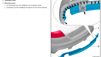

    Der Heckdiffusor ist nur gesteckt/geklemmt. Einfach nach Hinten abziehen.
    Die Frontlippe ist mit 8 Spreiznieten befestigt. Die rausmachen, dann einfach nach Vorne kräftig abziehen. Ggf. Die NSW Gitter abnehmen, dann kann man einen Teil der Klemmnasen sehen.
    Ich würde das aber nicht bei den jetzigen Temperaturen machen, oder nur wenn das Auto in einer wärmeren Gearage steht, sonst besteht die Gefahr, das da Haltenase abbrechen.

    Hi, vielleicht hilft dir das Bild weiter! Für die Front hab ich leider keins.
