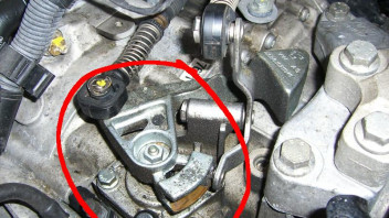

    Nachdem der Getriebeölwechsel ja nichts merklich gebracht hat, nervt mich die Schaltung jetzt weiter. Meint ihr es würde was bringen an der im Bild eingekreisten Stelle vielleicht mal "nachschmieren" zu lassen? Weil an dieser Stelle werden die Teile ja bei jedem Schaltvorgang aneinander gerieben?!?! Kenn mich mit sowas leider null aus, bin da totaler Laie.
    :thumbup: MEIN TT :thumbup:
  • Horst
    391
    • 23. Februar 2013 um 19:48
    Schaden tut es nicht. Da sollte immer etwas Fett liegen, sieht etwas trocken aus.
    Würde Dir aber Empfehlen zum Freundlichen zu gehen und die Gänge mal neu einstellen zu lassen wen das so hakt.

  • Horst
    391
    • 23. Februar 2013 um 21:08
    Habe das noch nicht machen lassen weiß aber das der Wahlhebel in einer Position arretiert wird und die Seilzüge danach auf die vorgeschriebene Länge justiert werden.

  • carbon
    241
    • 23. Februar 2013 um 22:15
    Hallo, beim Handschalter kann die Schaltung eingestellt werden. Einfach bei Audi in Auftrag geben und gut ist.
    Hier mal vom 8N eine Anleitung.
    http://www.tt-eifel.de/index.php?id=41,18,0,0,1,0
    Beim 8J wird es wohl ähnlich funktionieren.
