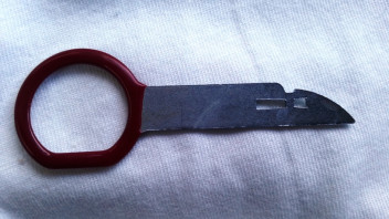

    ich habe mir vor ein paar Wochen ein hübsches Alpine ICS-X7 gekauft. Da mein Freundlicher am Wochenende nur den Verkauf offen hat und ich wärend der Woche praktisch nie hin kann habe ich mir diese speziellen Haken selber geholt. Leider funktionieren die Dinger nicht, sie scheinen sich einfach nicht festzukaen... :(
    Habe ich da irgend nen Schrott gekauft oder mach ich was total falsch?
    Die Kerben müssen schon jeweils nach Innen zeigen oder?
    Hier mal ein Bild der Haken

    Habe die selben Haken. Aber meine sind länger damit geht es 1A vielleicht einfach etwas zu kurz?

    Die flache Seite nach aussen und die Kerbe nach Innen, wenn sie richtig sitzen merkst du das sie einrasten.
    Ich selbst habe auch Probleme mit den Teilen gehabt, aber seitdem ich die Orignale von Audi habe geht das ohne Probleme.
    Woher hast du denn deine ?
    • 19. Januar 2013 um 11:04
    Ja, Haken nach Innen. Dann so weit reinschieben, dass sie einrasten.

    Hatte das selbe Problem. Habe mir dann bei Amazon welche bestellt, die länger waren (leider nur 2) und damit geht es echt 1A.

    also ich hab so ähnliche Haken bei ebay mal gekauft, denke es müsste mit deinen auch gehen.
    Falls sie schwer reingehen, dann die Kanten mir Schmiergelpapier oder ähnliches entgraten, bei mir waren sie damals nicht so schön verarbeitet und hatten an den Kanten deutliche Grate.
