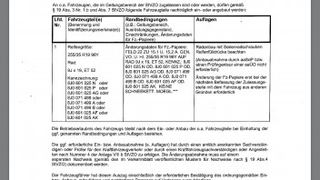

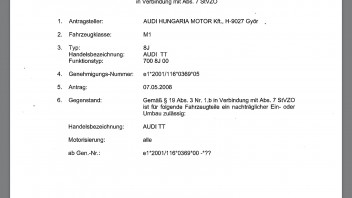

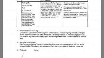

    Hier eine Freigabe von Audi,welche du auch dort bekommst.
    Eintragung ist beim mitführen dann nicht mehr nötig.

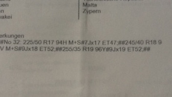

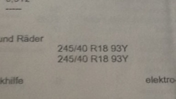

    Für was willst du 60€ hinlegen? Die COC ist kostenlos.
    Bei mir sind die 19" zusätzlich eingetragen unter Punkt 50. Anmerkungen. Unter Punkt 32. steht die "normale" Bereifung.
    Fahren kann man alles, was passt, solange da keiner hin guckt. :D Ich war letztens beim TÜV und der hat da genau hin geschaut. In meiner Zulassung stehen die 19" auch nicht drin. Er hat da in seinem PC nachgeschaut und die auch gefunden. Und ich denke mal, das dies nicht Fahrgestellnummer gebunden war, sondern einfach nur nach Modell geht. Damals hatte ich noch die 18" Winterräder vom RS. 225/45 R18 8X18 Die sind auch nicht für den TT oder TTS zugelassen, obwohl die logischerweise natürlich passen. Hatte die extra nicht montiert.

    Nur die Anbauabnahme laut Gutachten ist fällig.
    genau @sycon,dafür gibt's auch noch einmal das obere Gutachten von Audi,welches das bestätigt

    Danke Pittbullfighter und auch allen anderen hat mir schon sehr geholfen,
    das eg typenpapier bringt nur bedingt etwas, da dort wie gesagt nichts über 18 Zoll drin steht. Aber die Schreiben die oben angehängt wurden werden defintiv reichen
    ich denke mit den 3 Schreiben sind meine Probleme aus der Welt, werde die dann mal beim TÜV wenn die 19 Zoll Sommer Rotoren drauf sind zeigen und eintragen lassen. Super!
