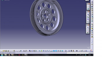

    Da ich ja meinen Golf 5 derzeit zu einem richtigen Rennwagen mit dem 2.5 TFSI umbaue habe ich mir die "Mühe" gemacht auch eine leichtere Riemenscheibe zu konstruieren.

    Selbstverständlich müssten die Riemenscheiben auch noch gewuchtet werden, was selbstverständlich auch noch günstiger wird mit höheren Stückzahlen! Im Anhang findet ihr einen Screenshot der neuen Riemenscheibe im Zeichenprogramm.
    Auch die FEM (Finite Elemente) Analyse war sehr zufrieden stellend, das hält so die Belastungen zu 100% aus!
    Mal als Orientierung, die originale Riemenscheibe wiegt um die 2,4 KG!
    Alu ist nur knapp ein drittel so schwer wie stahl.
    Ich rechne also mit einer Riemenscheibe von nicht mehr als 1 kg (selbst das ist noch sehr hoch gegriffen!).
    also eine Ersparnis von mindestens 1,4 kg an der Kurbelwelle.
    Ein EMS spart ca. 4,4 kg - 4,5 kg! Also beinahe ein Drittel so viel gespart, wie bei einem EMS!

    kein interesse an der riemenscheibe, aber dein text hat mein generelles interesse erweckt an der sache an sich. deshalb würde mich interessieren "wieviel" das dann im ergebnis bringt...also 1,4kg (oder auch 4,5kg beim ems) ersparnis schön und gut, nur wie muss ich mir das vorstellen? was bringt das genau?

    Muss das Thema ausgraben da ich mich momentan über das Thema schlaumachen möchte.
    Beim Einbau einer Alu Riemenscheibe spart man also Gewicht an der Kurbelwelle, richtig ?
    aber wie sieht es den aus mit den Vibrationen die durch die Entfernung des OM Teils anfallen? das OM Teil ist doch schwingungsdämpfend ausgelegt?
