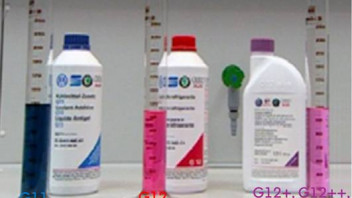

    Prüfen Sie bitte mit welchem Kühlmittelzusatz das Motorkühlsystem befüllt ist.
    Die Sorte des Kühlmittelzusatzes kann anhand der Farbe analog Bild 1 unterschieden werden.
    G11 (blau)
    G12 (rot)
    G12+, G12++ und G13 (lila)

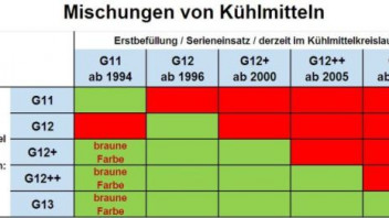

    Entnehmen Sie bitte der nachfolgenden Tabelle (siehe Bild 2), mit welchem Kühlmittelzusatz der im Motorkühlsystem befindliche Kühlmittelzusatz ergänzt werden darf. Verwenden Sie zum Anmischen des Kühlmittels nur destilliertes Wasser (nach VDE-Norm 0510).

    Anwendung der Tabelle „Mischungen von Kühlmittel“ (siehe Bild 2):
    Prüfen Sie welcher Kühlmittelzusatz im Motorkühlsystem vorhanden ist.
    Suchen Sie den Kühlmittelzusatz in der oberen waagerechten blauen Reihe.
    Gehen Sie in der Spalte nach unten. Alle Kühlmittelsorten der grünen Felder (sind in der linken senkrechten blauen Reihe beschrieben) dürfen mit dem im Kühlsystem vorhandenen Kühlmittelzusatz gemischt werden.
    Restbestände an Kühlmittelzusätzen können aufgebraucht werden!
    Wenn G11 mit G12+ oder G12++ oder G13 gemischt wird, färbt sich das Kühlmittel braun (die bräunliche Färbung ist normal!).
