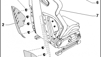

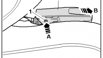

    Mir geht es darum wie ich die seitliche Verkleidung am Unterteil abbekomme. Den Griff für die Höhenverstellung und das "Rädchen" für die Rückenlehne. ?(
    Laut den Bild sind die seitlichen Abdeckungen, wo normal die Airbags sitze, einfach nur geklippst mit seitlichen Führungen oder?
    Kann ich die Griffmulden bzw die Gurtführungen auch ohne das speziall Werkzeug ausbauen? Will halt ungern was kaputt machen...
    mfg
    --- TT 3.2 Roadster s-line - NWT 3.0 - H&R Deep - 20" - 3.5Zoll AGA mit 100 Zellen Kats - 8 Kolben R8 / Lamborghini Bremse - Schalensitze - etc. ---
  • NeTTermann
    561
    1.762
    • 25. November 2015 um 14:37
    sind geclipst......
    Den Griff wie auf dem Bild mit nem kleinen Schraubendreher am Clips entriegeln (Bild 4 u 5)
