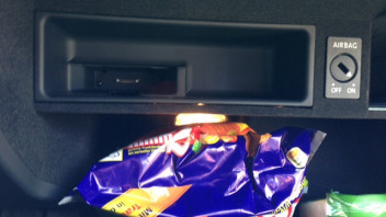

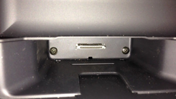

  • robau
    • 12. April 2014 um 11:33
    Hallo Peter,
    endlich habe ich es geschafft, die Bilder zu machen ... Helfen Dir die Bilder?

    • 12. April 2014 um 12:28
    Das ist wirklich nur die ipod Vorbereitung
    http://www.audi.de/de/brand/de/se…rbereitung.html
    Ich habe noch nichts gehört oder gelesen das hier eine Adaptierung auf USB möglich ist..
    Denke wenn du wirklich USB oder ähnliches nutzen willst müsstest du das Fach gegen eins mit AMI Anschluss tauschen
    oder einen ipod kaufen :rolleyes: :D
